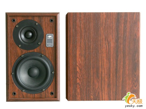

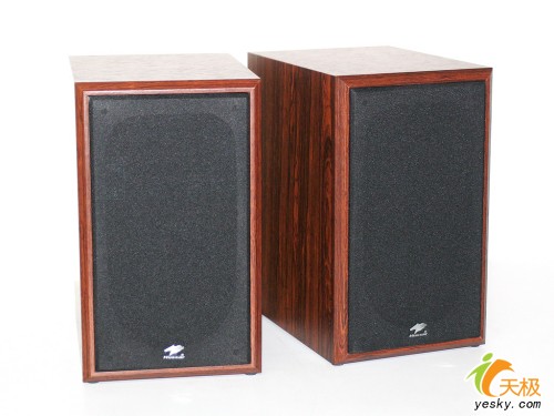

其实,在过去的两年里,V23SE也经历了多次小的调整,而且到今天,其在500元价位的代表性依然十足,很多消费者在购买这个价位的多媒体音箱的时候都会把V23SE列为首要选择之一,而反观此前的一些评测,有的在介绍上不够详细,而有的则在技术上或对产品的理解上有着一定的差别,所以笔者选择了在这个越来越多玩家加入到2.0对箱行列的时候,对这款经典的、历久不衰的产品再做一次深入的评测。 V23SE是基于04年推出的前代作品--V23进行改进而来的,其外观自然也是延续了V23的风格。轻骑兵V23SE采用棕红色的木纹贴皮,工艺老道,整体散发着古典美整体外观设计是趋向于古色古香的风格,外观是很主观的评定标准,就笔者了解到的,大部分人比较喜欢V23SE的外观,就是因为它有着稳重、大气、古色古香的味道,而有部分人不喜欢则认为这样的设计对于以时尚外观标榜的多媒体音箱而言,显得较古板,缺乏时尚感。对于这个,笔者自己的意见偏向前者,因为笔者是玩HiFi出来的,或许更容易接受这种味道,甚至说是喜欢。当然,前面说了,外观是很见仁见智的问题,各位读者可以通过本文图片或者到经销商处实地考察。
笔者更喜欢去掉网罩的V23SE

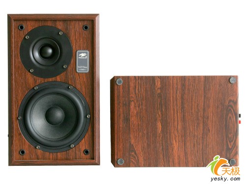

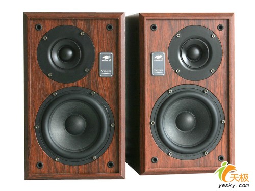

V23SE的箱体体积比同类5.25英寸的书架箱要大一些,两个单元的位置不在同一个轴线上,高音单元有些偏离,这样的设计常见于前导相设计,V23SE的前面板上有轻骑兵V23SE的塑胶铭牌,正好弥补了高音单元偏离中轴线带来的空缺,可以说是设计上的点睛之笔。这里值得注意的是,两只箱(主副箱)的左右摆放并非是固定一成不变的,这里是一个误区,就笔者的理解,在听音环境空间较小的情况下,两只音箱的间隔不大,则应该调整V23SE洋为中用高音单元靠内,当空间较大,两只音箱间隔较大时,则可像上图这样的高音单元靠外的摆放方式。
装上黑色面罩的V23SE全貌
轻骑兵为V23SE的用户提供了两套面板,分别是黑色和灰色,可搭配出不同的风格,相当贴心的细节。

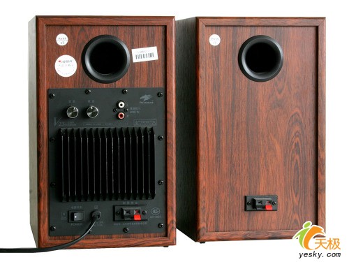

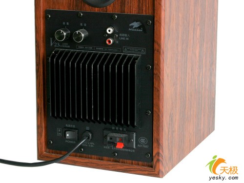

V23SE后部进线采用了隔离进线设计,同时,去掉了高音调节功能。去掉高音调节的主要原因是V23SE采用了免前级的设计,低音调节可以通过反馈电路作出来,而高音调节就不那么容易。
 V23SE单只重量约6公斤,采用的板材是15mm MDF板,并且在内部增加了同样15mm的加强板,这样V23SE的板材厚度达到了目前中档音箱中最厚的。加厚的板材众所周知有益于减小箱体的谐振,而前面板的加厚和加双层加强则有利于减小障板辐射。

轻骑兵V23SE的箱体尺寸为180*300*280 mm(主箱带功放) 180*300*253 mm(副箱),在多媒体里面也算是个不小的个头。
300mm的箱体高度

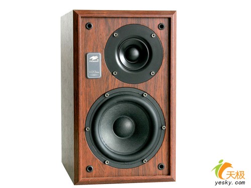

253mm的箱体深度 V23SE采用的高、低音单元都是相当不错的大厂产品,素质也相当优秀,从正面看,高低音单元都相当庞大。轻骑兵很清楚的认识到要做一款竞争力十足的多媒体箱,单元的自身素质将会很大的程度决定了这款音箱的声音表现,所以轻骑兵没有自己去研发V23SE所采用的高、低音单元,而是采用了国内优秀扬声器大厂的产品,就笔者的理解,并非说轻骑兵没有能力开发出这个级别的单元,而是耗时耗力,倒不如直接利用资源购买大厂产品来得实在,大厂的产品性能突出、质量可靠且研发成本不高(相对于多媒体厂商自己去做),可以使产品的竞争力尽一步提升,何乐而不为,笔者倒是很欣赏轻骑兵这样的做法,术有专攻,擅长做多媒体音箱不见得在单元研发上就一定得有多大的成就,利用好手中的资源去做产品,这才是一个聪明的厂商,最后获利的也是消费者自己,费话少说,下面笔者就详细的介绍这对系出名门的单元。

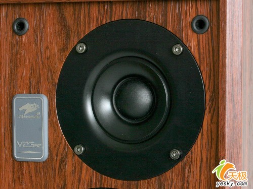

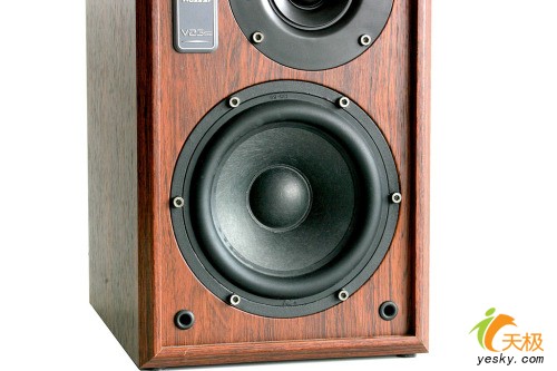

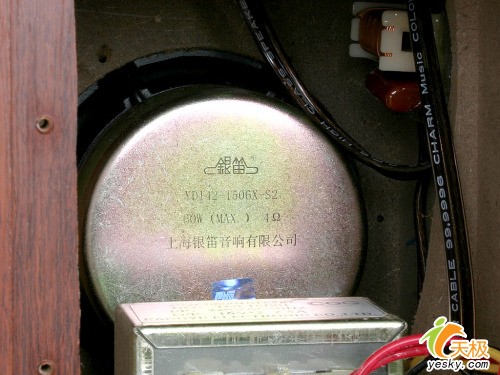

V23SE最吸引人的地方在于使用了国内扬声器大厂银笛的低音单元YD142-1506x-S2(4欧姆、输出功率高达60W),据闻该单元本为出口产品,针对HiFi市场,我们从做工和实际表现上也确实领略到该喇叭非同一般的素质。该喇叭外观看上去很有质感,做工良好的羊毛盆没有一点瑕疵,触感细腻,这个单元灵敏度较高,达到了90±2dB(1m·1W),单元的折环很宽,冲程非常长。
YD142-1506x-S2是银笛YD142-1506x的“变种”,从结尾的S可以得知其是防磁单元,而最后的数字“2”则并非出现在银笛的单元目录里,从小道得来的消息,这是根据轻骑兵V23SE的特点做了相应改进,更换为四层音圈,更换了档次更高、更大的磁钢,以加强低频的控制力。但就笔者理解,应该是YD142-1506x的防磁订制版。
羊毛低音单元的特点是中频饱满、低频舒展自然,属于柔和音色的单元,但是前面笔者提到了,这款单元的折环相当宽并且很柔软,这实际上也导致了这款单元在低音结实度和动态上有所欠缺,看来,鱼与熊掌不可兼得啊……另外,可以肯定的是,V23SE不可能完全发挥出这个单元的全部潜力,如果要是能发挥出这两个单元的全部潜力的话,恐怕售价远远不是现今的五六百元。
银笛YD142-1506x单元小故事: 该单元在01年左右相当红火,在当时有众多HIFI发烧友选用了该单元DIY箱子,而且给予的评语都相当不错。而笔者有位对音箱有着较深造诣的朋友也在其作品上采用了这款单元,并且与厂家共同开发出一种特殊涂层,添涂到低音单元振膜上,从而大大的增强了低音单元的干净度及瞬态反应能力,这也从侧面说明了这款单元的潜力。
而其高音单元采用了北京双信生产的蚕丝膜软球顶高音,传统磁路设计,超大磁钢,与普通多媒体音箱采用的高频毛躁、下限过高的低档高音单元不可同日而语,而很多人关心的V3000(轻骑兵开发代号为V25的2.0旗舰产品)是否采用了同样的高音单元,笔者通过拆解证实了V3000采用的是同为银笛的高音单元,而非V23SE所采用的双信高音。

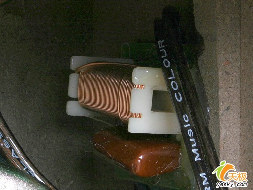

旧版V23SE分频器
V23SE的分频器自V23SE上市以来就经过了数次细微调整,我们拿到的是最新版(06年9月以后生产)的V23SE,其分频器已经根据用户反应V23SE高音较暗作出了调整,新版V23SE的高音比旧版要明亮些。
新版V23SE分频器

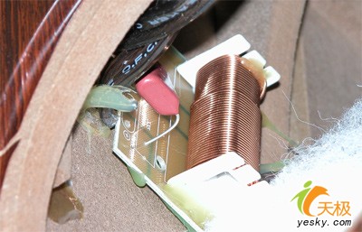

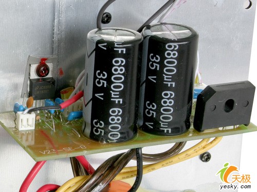

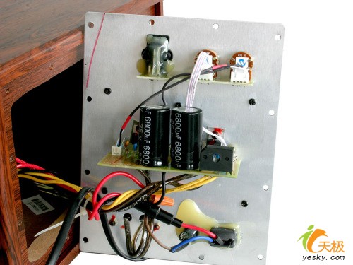

V23SE采用的是双路一阶分频,分频器与喇叭不是简单的组合,分频器的设计必须与扬声器的特性严格对应,一阶分频器拥有最低的相位失真和最佳的瞬态响应,而对于V23SE所采用的YD142-1506x-S2长冲程的扬声器而言,良好的瞬态响应远比分频器的阶数重要。 V23SE功放电路使用了两片LM1875集成放大IC,电路为标准电路,其实就多媒体音箱而言,各家采用的基本都是集成IC的典型应用电路,唯一可能存在差别的就是电源部分及用料(电容,电阻)部分,就V23SE的内部功放而言,算是中规中矩,没有什么特别之处。在功放电路上方就是信号输入RCA端子及音量调节、低音增益调节电位器。
LM1875是一款广泛用于中端2.0多媒体音箱的集成放大IC,相对于其他集成IC,LM1875有着一种比较甜美的音色,虽然其功率比不上LM3886或TDA7294之类的IC,但其独特的音色却是吸引了不少玩家的眼球。从下面LM1875的介绍我们可以根据V23SE的标称18W每声道的输出功率估算出其变压器的大概输出电压为±18V左右,功放滤波电容为两颗6800uF/35V的电解电容。曾经有段时间传言V23SE会因为LM1875的停产而转用如D1875等国产IC替代,但从笔者收到的这新版V23SE及网络上的一些资料,并未看到有采用非国半LM1875的V23SE面市。
小知识: LM1875是美国国家半导体器件公司生产的音频功放电路,该集成电路在±25V电源电压RL=4Ω时可获得20W的输出功率,在±30V电源8Ω负载获得30W的功率,内置有多种保护电路。广泛应用于汽车立体声收录音机、中功率音响设备,具有体积小、输出功率大、失真小等特点。

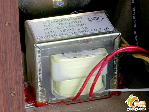

V23SE采用的是输出电压为16V*2的电源变压器,输出电流为2.5A,通过计算我们可以得出这个变压器为80W,对于LM1875而言,有一定的余量,但不大,这也是限制了V23SE发挥的硬性条件之一,但这也是没办法的,还是那句话,如果硬性条件都上去了,那V23SE也不会是现在这个价格了,所以笔者前面也说了,那对优秀的单元的潜力,V23SE还是不可能完全发挥出来,倒是可以通过打磨...嘻嘻……
